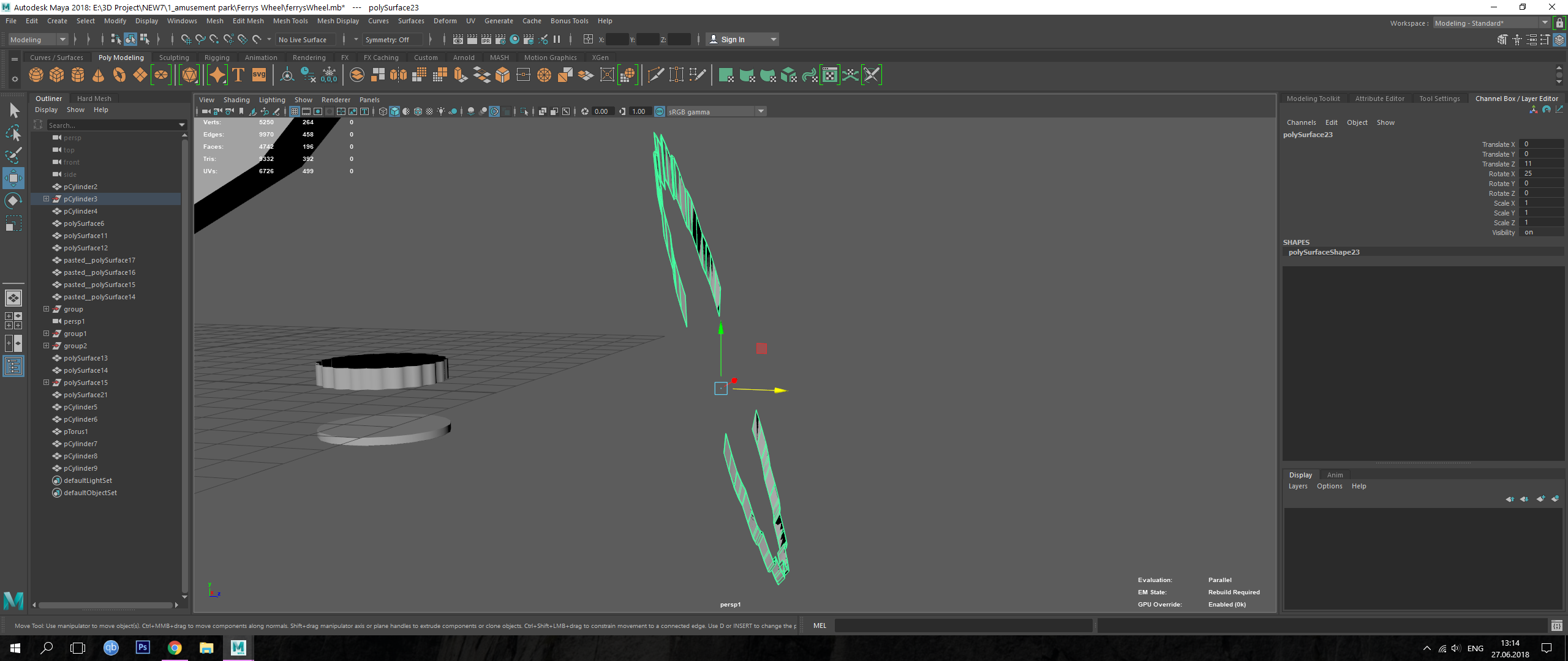

    Всем привет. Не так давно перешел на 2018 версию и уже не первый раз сталкиваюсь с проблемой. Бывает при вращении объекта происходит дополнительно его растяжение. Если этот объект дублировать ctrl+d то не чего не меняется, но если его скопировать и вставить то вращение работает как надо. Скриншот прилогаю . Может чтото отключить где надо? Но больше похоже на баг. upload_2018-6-26_21-34-18.png

    Больше похоже на то, что группа имеет скейл по какой то оси, а соответственно вращение объекта внутри группы приводит к соответствующим деформациям

    Еще бы понять как это происходит и как отменить этот скейл?

    В ченел боксе посмотреть - есть ли какие значения там. Отфризить, историю удалить

    Надо "фризить" группу, а не поверхность. Или вытащить поверхность из группы.
    У тебя искажения из-за неоднородного скейла группы. И это не баг.

    Спасибо помогло.
