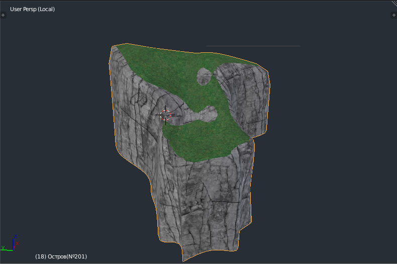

Помогите пожалуйста.Проблема с материалами в Maya

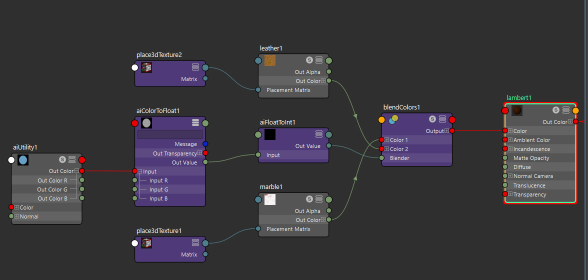

    создаётся атрибут на основе Dot Product между нормалью и вектором Y в данном случае (или вектором от пойнта до камеры в случае классического фаллофа), этот атрибут используется для смешивания двух текстурных карт, как коэффициент линейной интерполяции

    Зачем ты так? :( Я пытался наставить людей на путь истинный. Ведь если всё решать за них, то так и будут задавать вопросы - "Как сделать так, ведь %подставь любой другой пакет 3D% так может?"

    ни фига, ни один метод не сработал как надо.
    это опять че то по моему про гудини

    это общий принцип (тот материал из Арнольда Facing Ratio работает именно так), но вообще да, в Гудини подобный шейдер вручную делается таким вот образом

    но он по отношению к камере работает, а не к осям

    ну , недоработка...Ты же знаешь, что в максовском Falloff гораздо больше вариантов

    Попробуйте через стандартную процедурную карту Snow. Она вроде как предназначена для имитации снега, но думаю у вас подобный случай и с травой.
